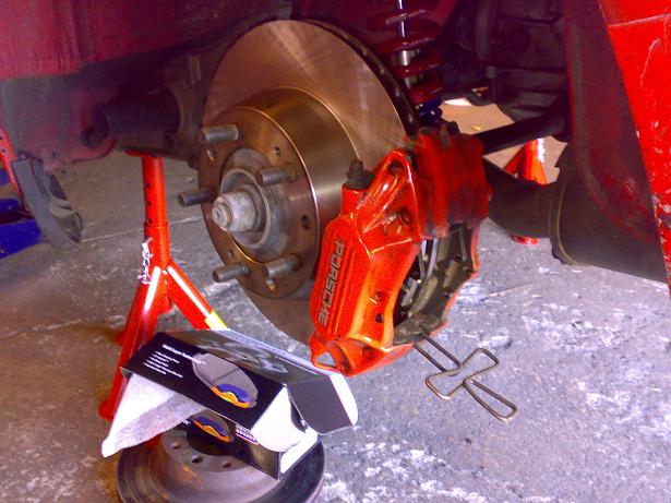

Joakim.S wrote:Är det 4kolvs ok bak på vanliga turbon?
Yes. Så här såg dom ut på min 86:a.
Fredrik Åberg
