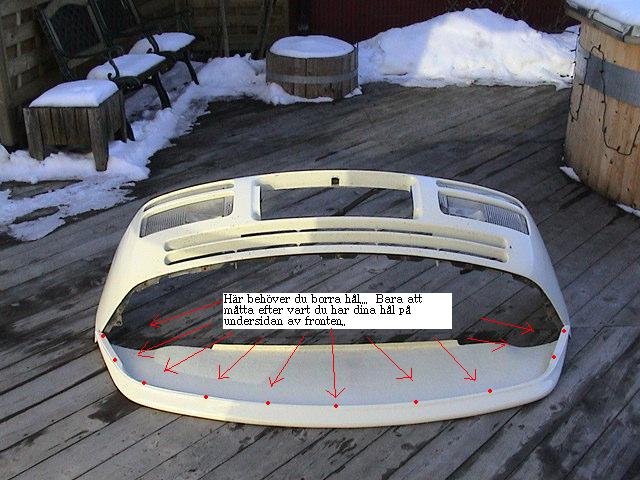

Jag har monterat en på min fd 944....
Enklast var att ta bort hela fronten för då kunde man komma åt ifrån insidan och märka ut hålen innan jag borrade i läppen.
http://www.944sverige.com/forum/files/d ... _2_175.jpg
/Kenneth
/Kenneth

Jag har precis nu monterat min gemballaspoiler från Sandén och det stämmer att du inte behöva borra i bilen. Körde upp bilen på några plankor för att komma åt lättare.
Jag vände den gamla spoilern upp och ner och borrade först i infästningskanten. Borrade sedan rakt igenom så att skruvarna blir synliga. Det gick inte att nyttja gamla spoilern för de tre stora skruvarna som är fästet i bakkant, nyttja istället anvisningarna från sandén eller mät ut läget.
Eftersom jag ville provmontera och enkelt kunna demontera för att kunna snygga till läppen valde jag synliga genomgående skruvar. Köpte Claes Ohlssons montageskruv 4,2x65 somger en nådot större anläggningsyta.
Montaget gjorde jag på OK och det var ju bra. Den nya fronten var dock nu så låg, så jag behövde hjälp med att lyfta fronten över fallskyddet. Guppen i Stockholm kan nog bli lite spännande nu.
