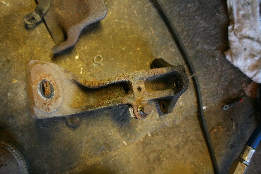

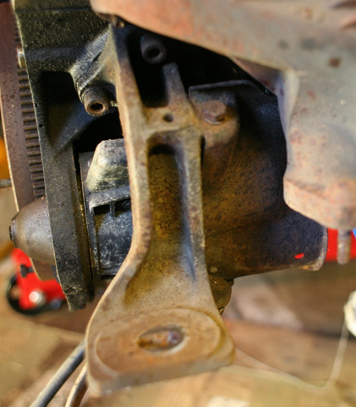

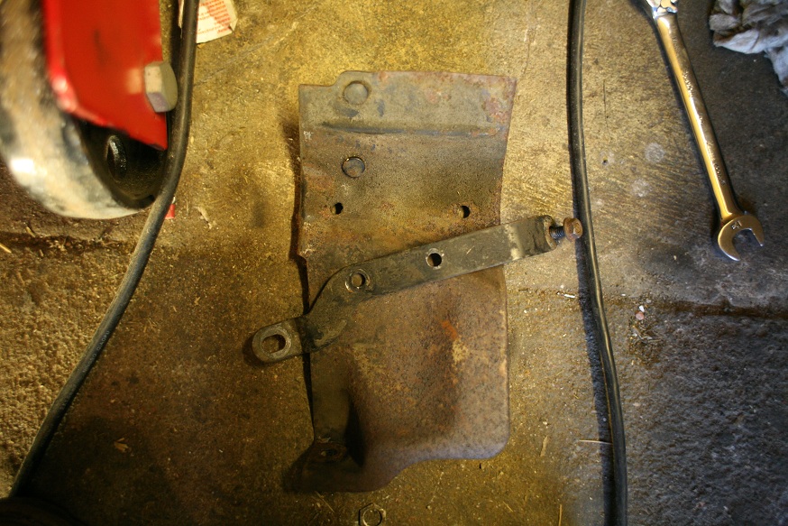

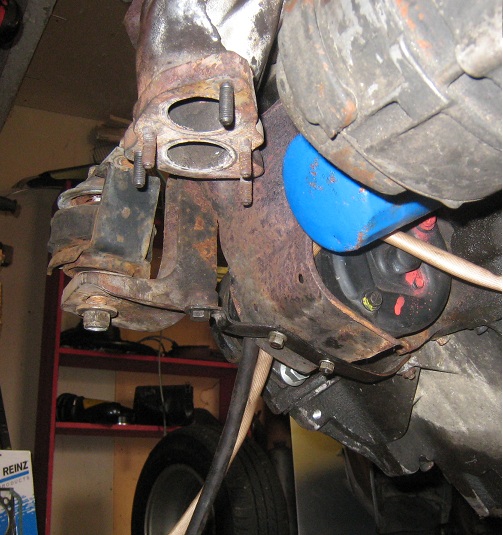

Har lite bilder om det kan hjälpa
- Posts: 90
- Joined: 2010-11-06 20:11:32
Re: Få bort startmotorn på 924?
tack för bilderna janne, det hjälpte mig.
Nu ligger startmotorn på golvet och redo att bytas.
Drevet som satt på startmotorn var en aning slitet samt solenoiden var troligtvis kass.
