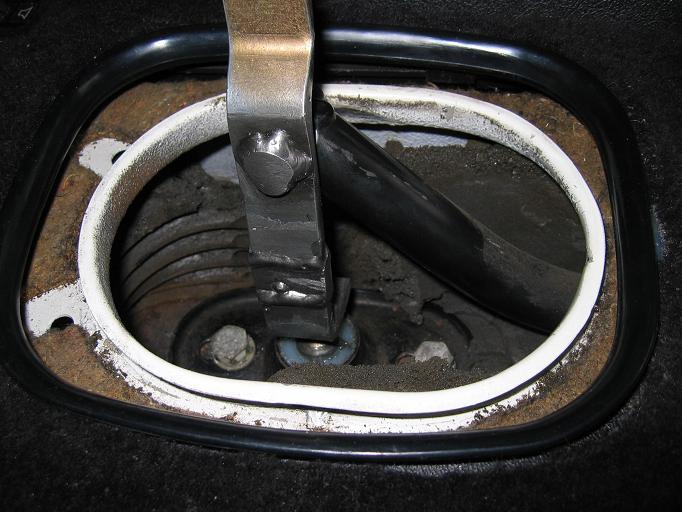

jag tycker "Daniel E" här på forumet har den bästa varianten av alla. förläng originalspaken bara!
(så tänker jag göra när jag får tummen ur...) :d=:

#6 Post by snugge »
"snik varianten" är väl samma princip som "lindsey racing varianten" fast utan justering. dvs längre hävarm = kortare slag. även kokeln racing har en som ser identisk ut som lindsey. eller om det är tvärtom. :D http://www.kokeln.com/short_shift_lever.php så jag antar att dom har samma funktion. men kanske daniel kan ge ett utlåtande om sin variant?

Jag har gjort samma mod och är nöjd. Dessutom satte jag spaken i skruvstycket och bockade den bakåt. Jag har stolen i bakersta läget så spaken hamnade för långt ifrån på udda växlar tidigare. Med förlängt rattnav sitter jag numera utmärkt. Rekommenderas för långa piloter.

snugge wrote:jag tycker "Daniel E" här på forumet har den bästa varianten av alla. förläng originalspaken bara!
Kul att du använde bilden Snugge.
För intresserade kan jag tala om att det ger en helt annan känsla i växlingen. Känns mycket tightare och exaktare. Har kört min bil och en med standard slag i vxl låda denna vecka, så jag har referens. Samma sak sa han som provade min bil.

här är en variant av short shift som jag gjort,med två lägen för växell länkaget,orginal samt kortare..fräste ur den ur ett stycke aluminium och tog kulleden från orginalspaken svetsade på en m12 bult och gängade in den i nya spaken.
