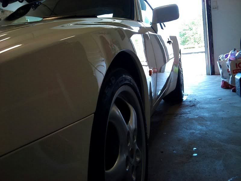

Otvättad och precis hemkommen:
Dagen efter jag köpt bilen åkte jag på en veckas tjänsteresa München och drack Weissbier :#cheers: !
Dagen efter jag kom hem var familjen på resande fot så jag passade på att tvätta och gå över med polermaskinen lite snabbt.

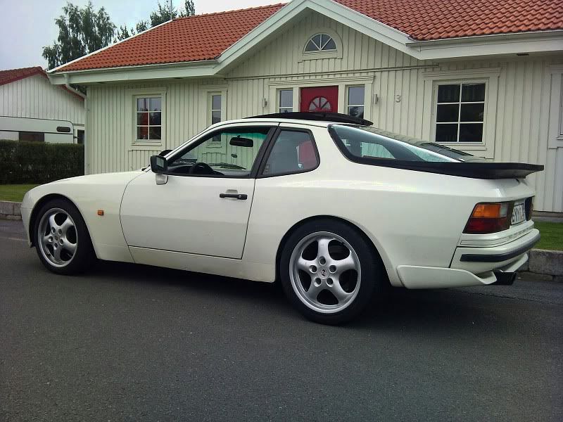

Bonusbild från i eftermiddags:

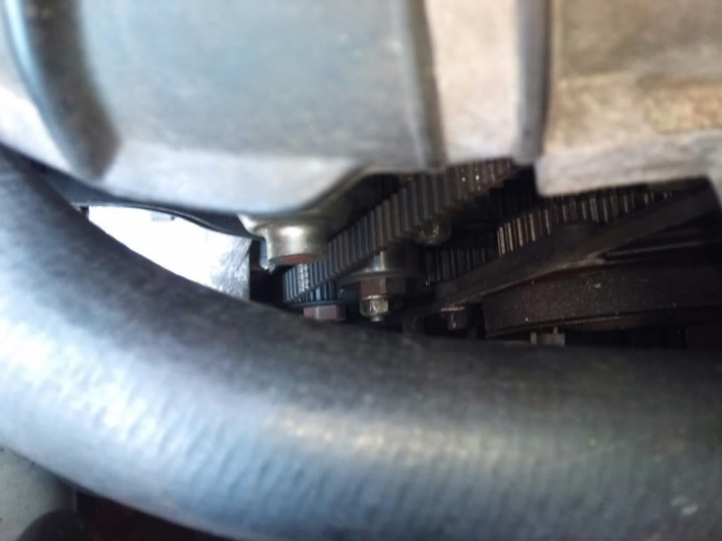

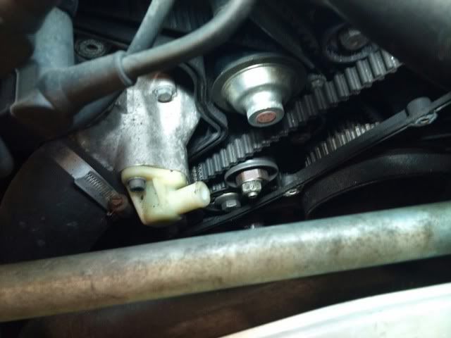

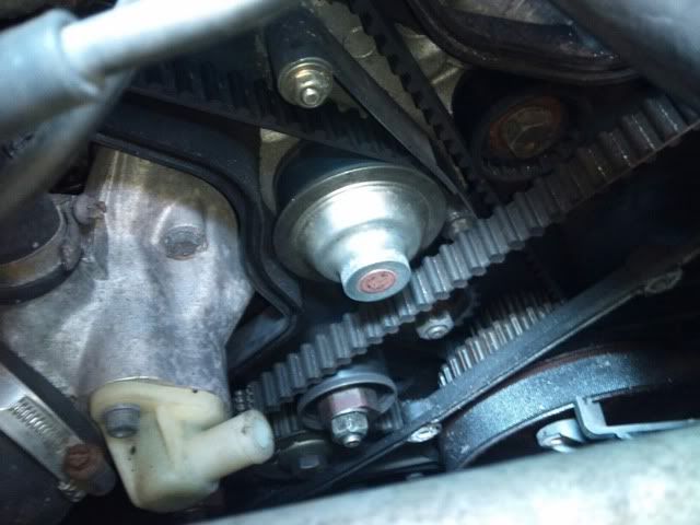

Hur som...tog några halvtaskiga bilder på pump och remmar. Någon som kan tyda huruvida det är en uppgraderad typ eller ej?
Henka
Posts: 1235
Joined: 2005-12-14 14:02:37
Location: Storvik
Re: 944 -85b
#7 Post by Henka »
Japp... nyare pumpen

Jag trodde att om man hade uppgraderad pump skulle installationen se ut så här:
Min ser ut så här:

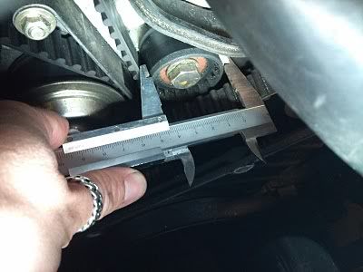

Mätte rullen som verkar vara 46mm (vilket enl clarks-garage ska vara 46,2 om den är uppgraderad, 32 om den ej är uppgraderad).
Härlig förvirring!

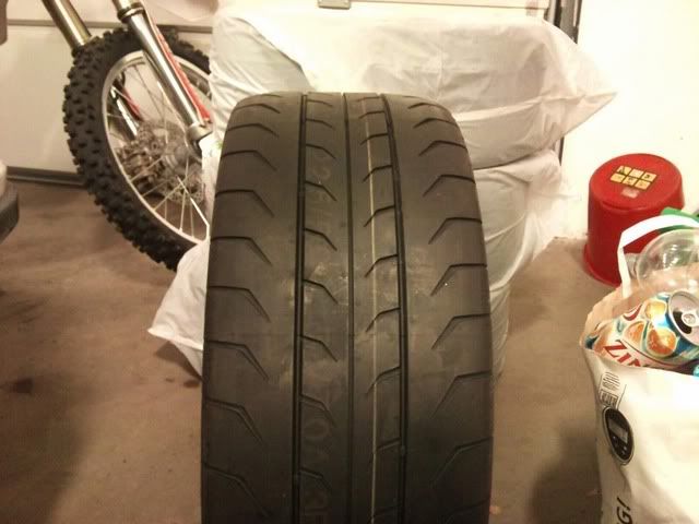

Mina r-däck kom iaf idag!
Nu ska de bara krängas på på 15"-fälgarna.

Om du tittar på näst sista bilden ser du en skyddskena mellan kamremmen där tänderna på remmen står mot varandra.
Om jag inte minns helt fel är det ett av kännetecknen på den nya vattenpumpen.

Ja precis
Den kromade metallbiten finns inte på den gamla pumpen.
