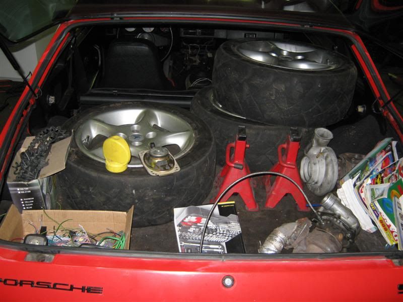

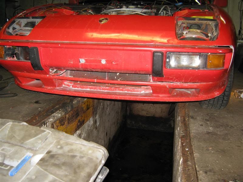

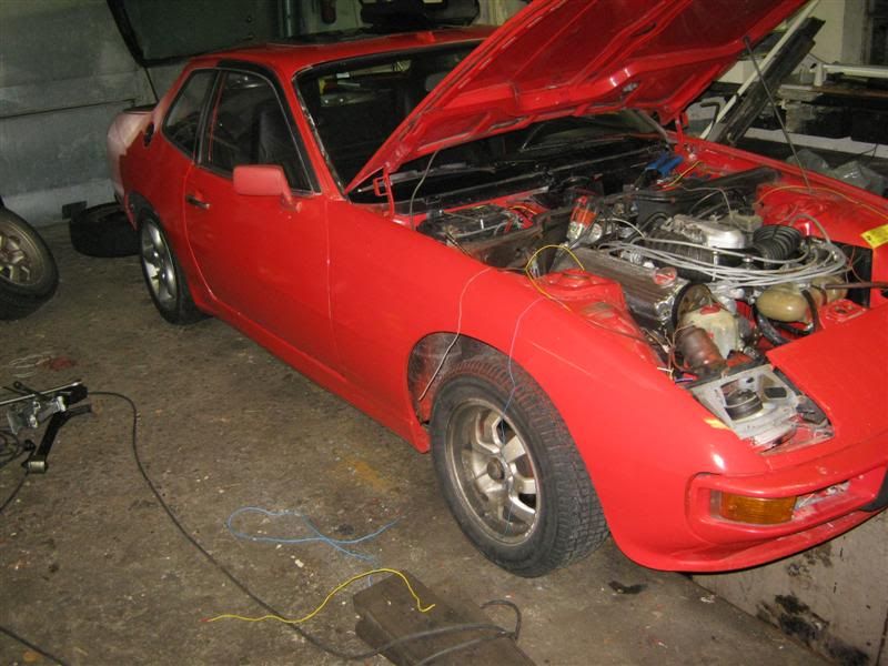

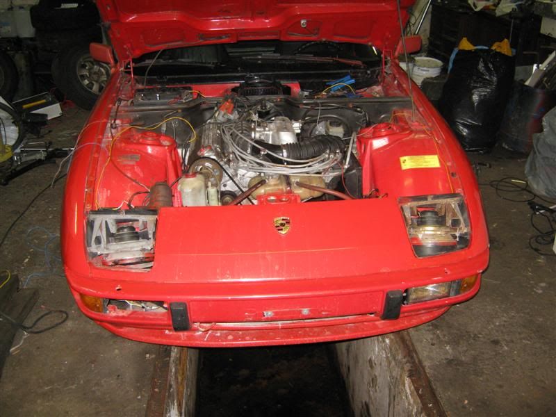

Rymligt bagage:
Diverse eldragning till ljuset pågår pga kabelbrand:
Originalfälg fram, Peugeot bak. 7x15" ET15 8)

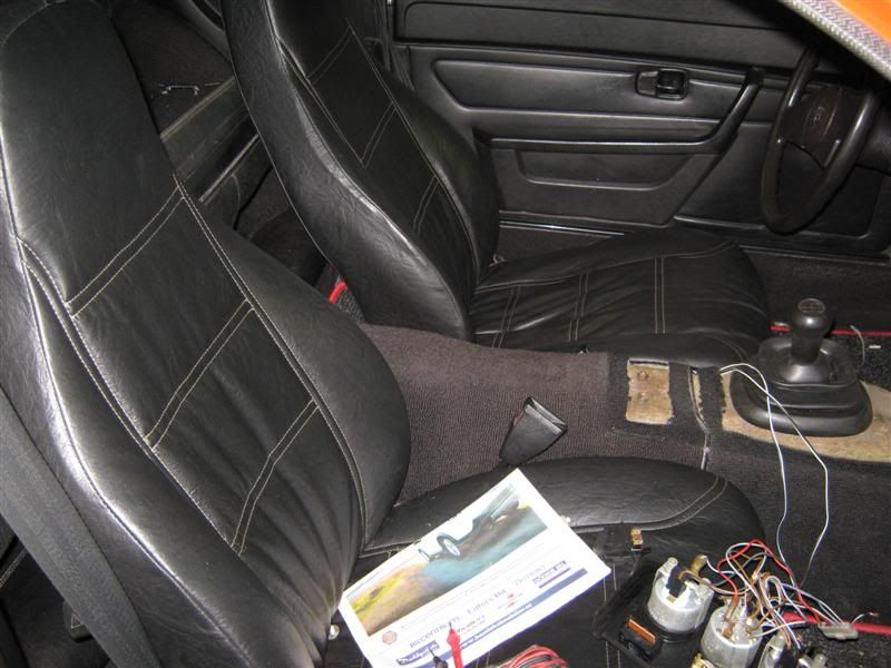

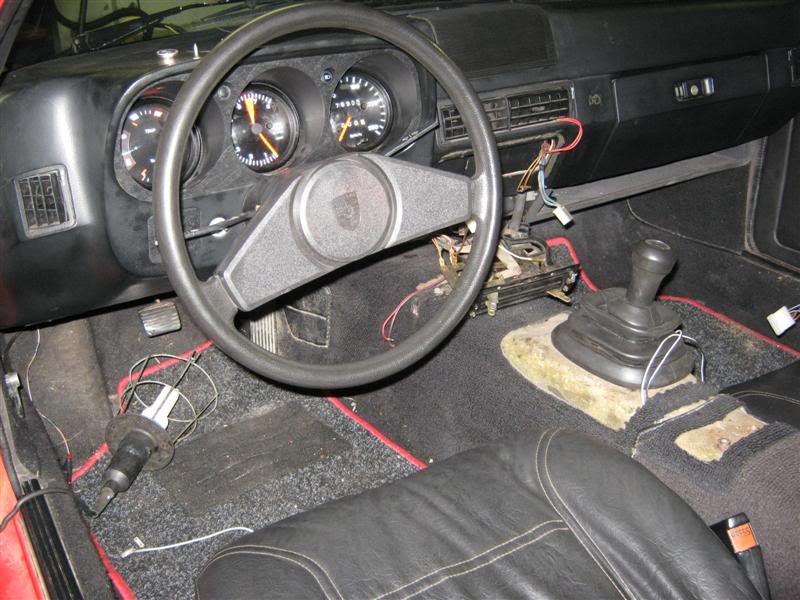

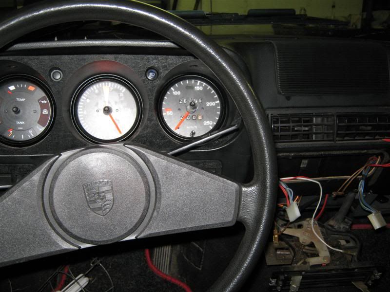

Det elektriska arbetet pågår även inuti bilen:

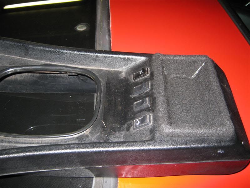

Tog bort locket på askfatet och klädde det med högtalartyg. Perfekt att lägga telefonen där.
Bytte plats med hastighet och varv, racing! (Originellt va?)

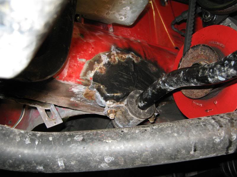

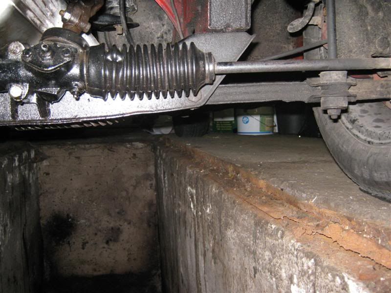

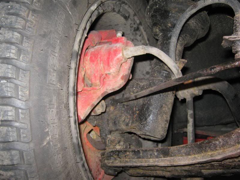

Vet inte riktigt vad som hänt här, kanske en nyare krängare från 944?
Tycker vinkeln på bärarmen är på gränsen till uppåt, kan bilen vara sänkt?

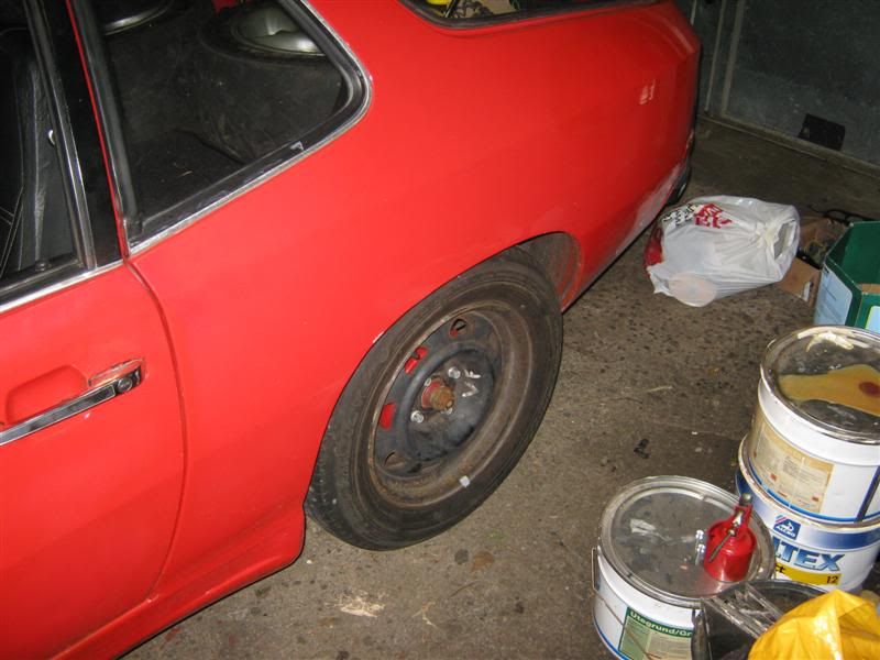

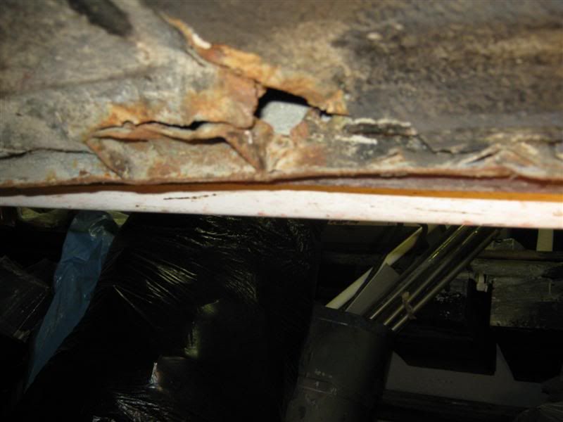

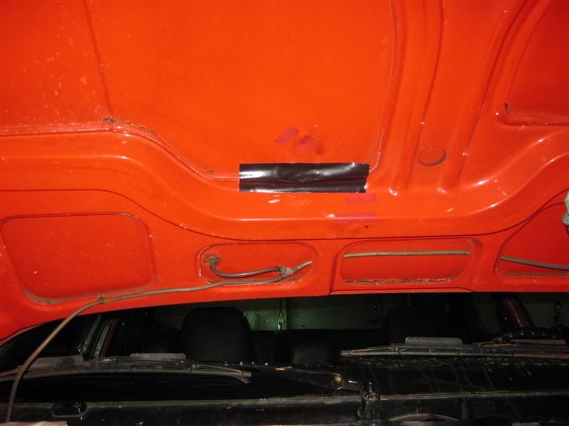

Faktiskt den enda rosten på bilen. Lika på höger och vänster sida:
Typ bromsar. Ganska små och inte ventilerat ens:

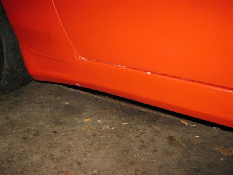

Sitter nån form av paket på bilen nertill:
Sidokjolar tattigt integrerade av förra ägaren:
Överdrag i imitation fram, bak är sätet frisk för det går ju inte att sitta i:
Hjul från Xantia bak. Är 4x108 ET18 som sitter fint.

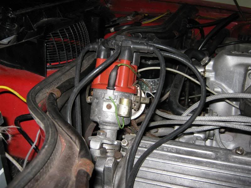

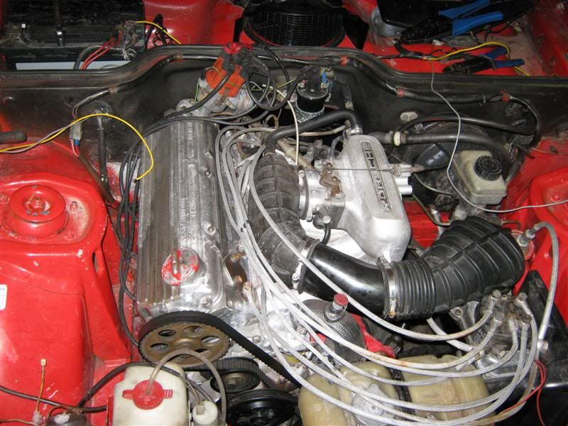

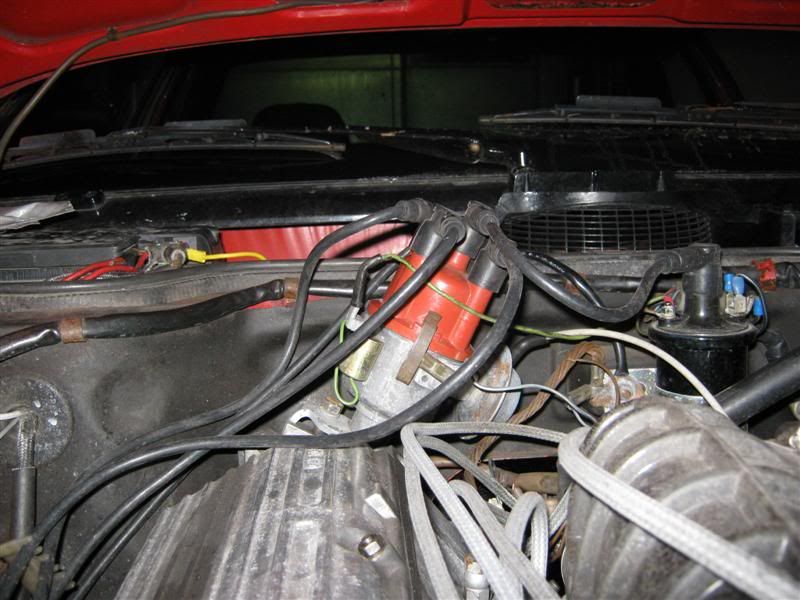

Bilen missar på nån cylinder nu och går allmänt illa. Har upptäckt att fördelarlocket verkar vara för högt, för kablarna tar i motorhuven när man stänger den. Dessutom har någon filat på locket för att försöka få det bättre.
Kollar man på Meca vilka bilar som har samma lock listar den sjukt många modeller, men kollar man biltema så har många av de modellerna olika artikelnummer. Nån som har i huvet vilket rotor/lock från biltema som funkar?
Såhär ser det ut:
Tejpen satte jag dit när jag såg problemet.

Masse
Posts: 124
Joined: 2005-01-26 16:58:19
Bilmodell: 924 S -88
Location: Upplands Väsby
Re: 924 -77 Bruksrenovering "Günther"
#7 Post by Masse »
Tjena,
Golf 1.6 mellan 84-91, Volvo 240 -79 och -80
Samt Saab 99 -78 ska tydligen passa.
Finns en lista under teknik & trim.
/Masse

Masse wrote:Tjena,
/Masse
Hittade listan sen :) Köpte ett lock och det var likadant som det som satt där, mycket märkligt. Kom just över en verkstadshandbok över bilen så nu kan jag börja felsöka på allvar.

#9 Post by Mattias 924 »
Jag var ute och tog två bilder på min. Ser ut som din fördelare är monterad i fel vinkel.
Om du jämför min översta bild mot din motsvarande ser du att ditt fördelarfäste sitter i fel skruvhål.
TheDagger
Posts: 22
Joined: 2010-07-17 16:56:53
Location: Starby, Ängelholm
#10 Post by TheDagger »
Mattias 924 wrote:Jag var ute och tog två bilder på min. Ser ut som din fördelare är monterad i fel vinkel.
Tack för bilderna :) Du verkar ha ganska identisk bil med min för övrigt!
Pillade med oljetrycksgivaren häromdagen och såg då att det fanns fler skruvhål till fördelarhuset, ska åtgärda detta snarast då det ställde till det rejält igår. Blev stående med sönderslagen rotor. Motorn har rört sig i fästena, fördelaren slagit hårt i huven så locket kantrat och rotorn gick i bitar.
Har hittat orsaken till den dåliga gången och felet var mitt eget. Såg här på forumet att det är en markering på 0 och 10 grader på svänghjulet man ställer tändningen efter. Reflekterade inte över att bilen gick sämre efter jag justerat tändningen. Har fått en riktig verkstadsbok nu (porsches egna) och såg att det finns en markering på -10 och en på +10. Givetvis hade jag ställt den 10 grader EFTER tdc vilket blir helt galet.
Har kämpat febrilt med ormboet bakom säkringsdosan som är delvis bränd, fick improvisera dit lite egna kablar för att få det bra.
