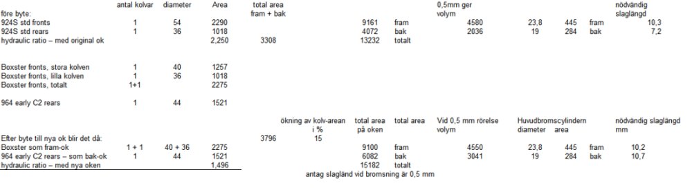

Provade broms-ok både fram- och bak för nån vecka sedan och det passar riktigt bra.
Bak blir det 2-kolvs-ok i aluminum från tidiga 964, med 12mm spacer går de fritt för 6”-telefonfälgar
det behövs 2mm bricka som mellanlägg när man skruvar dit dem, när man kör med original bromsskiva
Fram blir det 4-kolvs-fram-ok från Boxster (ej S) tillsammans med Cedrics fina adaptrar, krävs 10mm spacer för 6”-telefonfälgar att gå fritt
det behövs 2,5mm bricka som mellanlägg när man skruvar dit dem, när man kör med original bromsskiva. Med 24mm bred 911 Carrera 3.2-skiva behövs nog ingen bricka.
Jag har inte skruvat bort original-oken än så jag har inte fått fram skillnaden i vikt mellan gamla och nya ännu, heller inte bestämt om jag ska köra med original-skivor (5,4kg) fram eller med Carrera 3.2-skivor (6,5kg).
Jag ska se om Hawk har belägg som passar, jag har kört deras HT-10 runt om men vill gärna prova DCT-50 fram om möjligt som tål lite mer värme och ska stoppa ännu bättre, ev stort slitage av skivorna är inga problem.
Har räknat lite på kolvarea mm i broms-oken också, förhållandet mellan fram- och bak blir 1,5 istället för 1,6 och det tror jag inte ens jag märker.
Totala kolvarean kommer att öka med 29%, och det tror jag original huvudbromscylindern (på Ø20,4mm? ) klarar ...annars får jag leta fram nån annan lämplig.

Är du säker på kolvarnas storlek, du borde ha samma som mina orginalok och 944ans ok, då är det 54mm fram och 36mm bak, 23,81 huvudcylinder. Finns risk att det blir väldigt bakbromsigt med 44ok bak, om du inte har bromsbalansjustering, eller flyttar balansen med högre friktionskoefficient fram. Synd då 964 oken såg rätt smidiga ut att ha bak. Du fick ihop en rätt rejäl åkarsäsong måste jag säga !
DTC50 ser ut att vara stöddiga väl uppe i temp, alltid kul att testa nya belägg, nya oken öppnar för lite fler alternativt.

Cédric wrote: 2024-10-10 08:09:47 Är du säker på kolvarnas storlek, du borde ha samma som mina orginalok och 944ans ok, då är det 54mm fram och 36mm bak, 23,81 huvudcylinder. Finns risk att det blir väldigt bakbromsigt med 44ok bak, om du inte har bromsbalansjustering, eller flyttar balansen med högre friktionskoefficient fram. Synd då 964 oken såg rätt smidiga ut att ha bak. Du fick ihop en rätt rejäl åkarsäsong måste jag säga !
Jag hade visst blandad ihop okens kolv-diameter med 911:ans ...och huvudbromscylindern har väl 2 diametrar Ø23,8 och Ø19 . Är då den lilla diametern fram eller bak?
Hursom, om det är 2 diametrar i huvudbromscylindern så förstår man att standard-förhållandet fram och bak kan vara så stort som 2,25 .
Uppdaterade siffror på denna bilden
Min nya uppsättning blir ju inte riktigt bra när man räknar med rätt siffror ... :roll:
Så jag får nog spana efter en annan huvudbromscylinder eller andra bak-ok eller en tryck-regulator, visst olika belägg kan göra en del man kanske inte så mycket.
Men det blir nog att prova som det är först och om det är åt skogen så får jag bulta tillbaka original-oken igen till att börja med.
Jag ska ta fram mina AlfaRomeo Brembo-ok med Ø38 och testa med dem igen, jag kommer inte ihåg vad det var som gjorde att inte gick vidare med dem!
Hawk DCT-50 ligger bättre än HT-10 både kalla som varma så det är ju inte nån vågad test.

Stegade bromscylindrar har framförallt att göra med 2 krets bromssytemet, och vad som händer vid bortfall av bromsförmåga. I vanliga fall är det den stora diamtern som styr hydrauliska trycket.
I ditt fall hade jag nog installerat en justerbar bromsreducering til bakkretsen, det är ju kanon att ha generellt på en räserbil, där det laboreras med bromsbelägg, däckstorlekar, viktfördelning, tävling i regn osv. Speciellt när du redan har ok som passar fram och bak. Sen vet jag inte om 924S också har diagonala kretsar i bromssystemet, då får man dra om så man får fram/bak istället för att kunna ha justeringen på en axel istället.

safe wrote: 2024-10-10 13:43:55Brembo oken har väl 76 mm spacing mellan monteringshålen?
det stämmer, är cirka 94mm bak på 924S
Cédric wrote: 2024-10-10 14:12:11Stegade bromscylindrar har framförallt att göra med 2 krets bromssytemet, och vad som händer vid bortfall av bromsförmåga. I vanliga fall är det den stora diamtern som styr hydrauliska trycket.
Jag har en extra huvudbromscylinder som jag precis öppnade upp och den är stegad, och innehåller också fjädrar mm. Utloppen sitter ju för fram på Ø19-delen och för bak på Ø23,8 , jag tror inte att den stora diametern styr trycket "i vanliga fall", då hade väl det hydrauliska förhållandet mellan fram och bak inte varit 2,25 .
Cédric wrote: 2024-10-10 14:12:11I ditt fall hade jag nog installerat en justerbar bromsreducering til bakkretsen, det är ju kanon att ha generellt på en räserbil, där det laboreras med bromsbelägg, däckstorlekar, viktfördelning, tävling i regn osv. Speciellt när du redan har ok som passar fram och bak. Sen vet jag inte om 924S också har diagonala kretsar i bromssystemet, då får man dra om så man får fram/bak istället för att kunna ha justeringen på en axel istället.
Det är inte diagonala kretsar då det är gemensam bromsledning för vä-bak och hö-bak ...om jag inte misstar mig.
En justerbar bromsreducering vore najjs :#cheers: , för en med ett förutbestämt tryck vill jag absolut inte ha. Jag får se till att förbereda för det när jag är där och pular under bilen ändå.

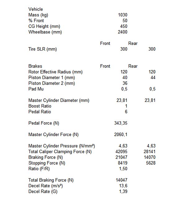

gtBen wrote: 2024-10-10 16:34:18 Jag har en extra huvudbromscylinder som jag precis öppnade upp och den är stegad, och innehåller också fjädrar mm. Utloppen sitter ju för fram på Ø19-delen och för bak på Ø23,8 , jag tror inte att den stora diametern styr trycket "i vanliga fall", då hade väl det hydrauliska förhållandet mellan fram och bak inte varit 2,25 .
Är du säker på att det inte är tvärt om dvs D19 bak och D23,8 fram?
Med 23,8 fram och 19 bak får jag 1,34 fram/bak i bromskraft.
Med 19 fram och 23,8 bak får jag 3,26 fram/bak i bromskraft?
Jag får också fram att med boxster/964 oken dvs (40+36) samt 44 så blir det nog ganska bra om du byter huvudcylindern till en med samma storlek fram som bak, ex från en 944 med ABS. 1,39 fram/bak i bromskraft.
Se bifogat kalkylark(zip-fil) för beräkningarna.
Brake system sizing.zip
Kalkylarket har jag satt ihop baserat på följande video, https://www.youtube.com/watch?v=yAyovvseQ4c

Visst har du rätt :oops: det är Ø23,8 för fram och Ø19 för bak ...jag har inte hunnit se och förstå videon/excelarket än, men ska kolla asap
Bifogar en bild jag gjorde (där jag faktiskt hade rätt diameter på rätt ställe) som visar att med den stegade huvudbromscylindern ändras ungefärlig nödvändig slaglängd från standard 10,3/7,2mm till 10,2/10,7 .
Det säger väl bara att huvudbromscylindern fortfarande är tillräcklig, men inget om den är lämplig eller inte :shock:
Jag skulle gärna ha en huvudbromscylinder med samma diameter för båda kretsarna så jag riktigt förstår vad som händer, även om en stegad med rätt dimensioner absolut skulle vara bättre. Ungefär som med mitt elsystem - hellre ett enkelt som jag förstår än ett hightech jättebra som jag inte förstår eller kan felsöka. Lågteknik ...rules 8)

Dom flesta stegade bromscylindar vad jag sett har ingen direkt mekanisk koppling mellan kolv 1 och 2, så kolv 1 styr trycket i normala driftsfall. Finns ju många varianter även på 944, säker på att det är kopplade mellan fram å bakkammare?

Cédric wrote: 2024-10-11 14:32:35Dom flesta stegade bromscylindar vad jag sett har ingen direkt mekanisk koppling mellan kolv 1 och 2, så kolv 1 styr trycket i normala driftsfall. Finns ju många varianter även på 944, säker på att det är kopplade mellan fram å bakkammare?
Den stegade bromscylindern är kopplad mellan båda kolvarna, dels genom att stora cylinderns kolvstång trycker på lilla cylinderns kolvstång om än med en kraftig fjäder (inte stumt) och dels genom att hydrauliska trycket från stora cylindern trycker på den lilla cylindern. I toppen på den lilla cylinders kolvstång sitter tätning mot båda hållen och sedan längre ner ytterligare en tätning som sköter "broms-trycket" ut till bak-oken.
Det handlar inte om en rigid stång för båda cylindrarna utan utjämning ...sen vet jag inte om vi pratar om samma sak

Nu har jag kollat på youtube-klippen om bromsar på den kanalen, en bra kanal utan nonses.
Och det var verkligen seriöst upplägg på excel-arket, tackar för det. Jag förstod rätt bra ...tills sista 2 raderna med ”Decel rate” i m/s2 och i G. Men när man kommer så långt i beräkningarna har man ju rätt lösa boliner då man gjort en rad antaganden på vägen dit.
Så tack för input:en, där fick man lära sig lite :#pray: ...vilket inte sker varje dag numera
Jag ändrade lite på uppgifterna så det stämmer för min bil (hjul-dia, lägre vikt, högre µ mm).
Bollar man i kalkylen med belägg med olika µ, så ser man att det har väääääldigt stor inverkan ...och då blir det väl värmeutveckling/kylning som avgör i slutändan, om man väl har fått ordning på balansen fram/bak.

Om det inte är en rigid koppling emellan blir det stora cylindern som styr trycket även för lilla kretsen, om inte fjädern emellan dom är väldigt väldigt styv. :)
Enligt tekniska dokumentationen är skivans effektiva radie 224.6mm fram och 242mm bak om du behvöver förfina dina beräkningar :)
