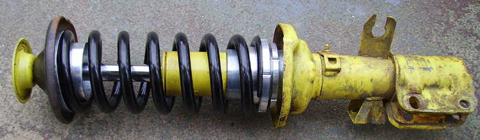

För att spara lite data för framtiden:
- Framfjädrarna på min bil, kapade MB fjädrar från biltema. Artikelnummer: 67-509
- http://www.biltema.se/carparts/carpart_ ... emId=74662
- Kapade bort ca 115mm -> Fjäderkonstant på ca 90-95N/mm
- Egen fjäderhatt som följer kapningsytan + fjäderstigningen

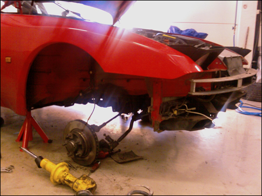

Dags för en ordentlig genomgång av bilen!!
Hissade upp bilen för att byta bromsbelägg som var slut (och då menar jag slut-slut... över-slut). Fick mig en smärre chock över hur dåliga spindellederna var! De såg helt ok ut i våras vid besiktningen, men de måste ha varit på gränsen redan då. 5 banträffar senare är det ett fruktansvärt glapp i dem
Tänkte gå upp i kvalisort på bromsbelägg, och köra på Ferrodo 3000 (? kan de heta så?) och ett annat ferrodo belägg bak, vilket är samma som jag kört på fram hitintills. Jag börjar skönja problem med värme vid frambromsarna, och det blir antagligen att undersöka hur slangdragning ska ske för att få till en bättre bromskylning.
Sen hoppas jag få ordning på mappningen av bilen, den går magert som attans runt 1800 varv och går inte jämt. Lite oroligt laddtryck som inte är riktigt stabilt. Misstänker LMM är halvkass, och ämnar avhjälpa problemet med en installation av Civinco piggyback. Effekten borde ramla iväg en sväng då också *fniss*.
Har i år bara laddat bilen 0.8 bar, så jag saknar ju ett antal hästar. Ämnar ladda minst 1, men antaligen 1.1 med civico systemet (samma laddtryck jag åkte på förra året). Hoppas kunna kapa ner 1.17 tiden på Gelleråsen till en 1.16 tid då

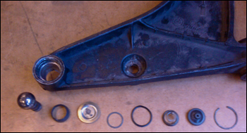

Då ska vi se, idag blev en produktiv dag. Plockade ner bärarmarna, och tog isär spindellederna:
På ena sidan var ledens glidlager helt söndertuggade. Ämnar tillverka nya i Al-Ni Bronz istället för orginalets plast. Smörjnippel i botten är nog inte fel det heller.

Det känns allt lite skummt att plocka ner bilen, men det är ju för att den ska få finare kostym. Förvånansvärt bra i plåten ändå. Hade ett litet hål på kofångaren bak, annars fin även bakom innerskärmar osv.Karl Birgander wrote:Stackarn, alldeles naken nu ju!

Mycket enkeltBx 16valve wrote:Varför plocka ned bilen mitt i sesongen?
Jag får inte köra någon mer banträff förens barnafödandet är avklarat (planerat 17/7). Om jag ändå inte får köra, så var det ett utmärkt läge att fräsha upp, och det märks att det går hårt åt grejorna. Topplagringarna är slut även de, så nya lager behövs även där
Otroligt nöjd med bilen ändå, helt fantastiskt att en 22årig bil kan vara så driftsäker. Förra året kördes 8 banträffar + såtenäs, och i år 5 banträffar + såtenäs, och nu är egentligen första gången bilen får en genomgång av alla leder osv.

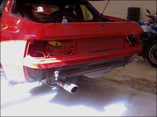

Nu har det hänt lite igen:
* Vinkelslipat ur huven för gälar
* Stötfångaren bak igenlagda hål och redo för lack
* Fronten igenlagda hål för lyktspolare och regskylt
Klicka här för bilder
