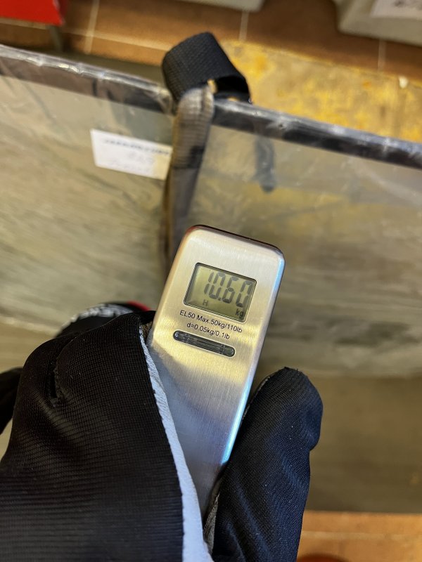

gtBen wrote: 2024-12-06 11:52:18Min urtagna ruta är 5,8mm tjock och väger 13,0kg.
Så en 5mm ruta väger då teoretiskt 11,2kg , vilket för mig blir en viktbesparing på 1,8kg ...utan någon nersida.
Nu finns facit på vad rutorna väger, då de tunna rutorna levererats.
Vid kontrollmätning och -vägning är min gamla ruta 6,0mm och väger 13,3kg.
Den nya är 4,9mm och väger 10,6kg
Så inbesparad vikt på det blir 2,7kg 8)
