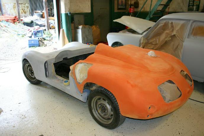

gegge wrote:Sedan finns adaptrar för Subarus vilda motorer, men det vore fusk :wink:
Just den kombon fick jag äran att bygga elsystemet till.
Här i en RS60 / 718 RSK hybrid
