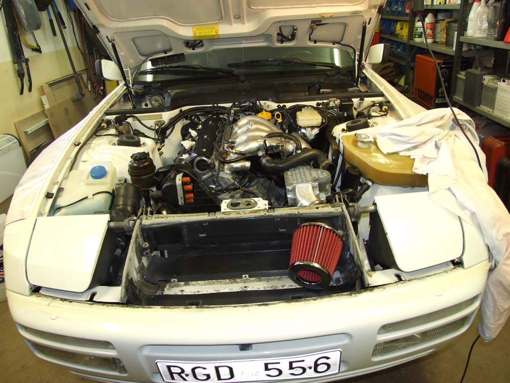

Alltså ett öppet filter är ju med andra ord inte anpassat för luftboxen, så därför kan du väl ta vad som helst som passar diametern?
Jag installerade ett filter ifrån biltema. Det såg ut såhär:
/ Johan Roberg

Biltemas filter har 76 mms diam. Porsches "gummiförbinldelse" har innermått 68 mm. Hur fick du till förbindelsen på enkelt sätt?

#4 Post by YocaL »
Fäste den över porsches egna, passade perfekt.
Först köpte jag ett aluminiumrör att ansluta med, men detta sättet funkade bättre.
